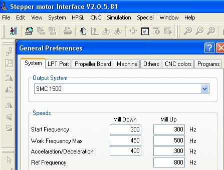

Hvad den indstilling gør??? Der kunne jeg godt bruge en forklaring.
Her har jeg prøvet at sætte den ned fra 1000, til det de står på nu, det har taget noget af det og motoren kørte mere stabil. men ikke optimal.

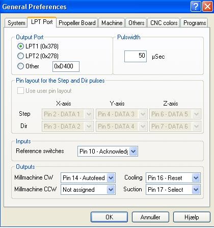

LPT porten har jeg sat i den rigtige da den ellers ikke virker.
Jeg tror at det er når der er andet sat til på de ben, (tror jeg) men det kan mit kort ikke. Se tidligere billeder. De ben bruges ikke?

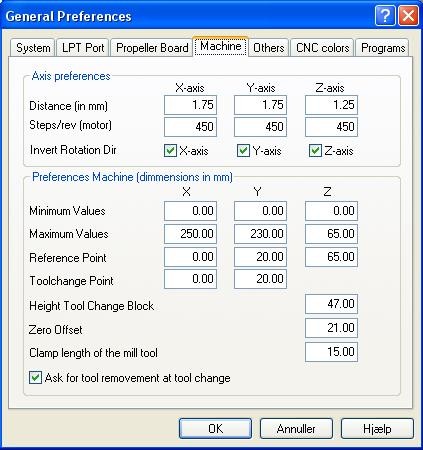

Den har jeg ikke indstillet noget ved, da den vel kun er til at indstille pressionen. Så 1 cm på tegning også er det på materialet. Etc. Men har vel ikke noget at gøre med at motoren hakker???

hvad sker der hvis du under "system" ændre Ref frequency til f.eks 20000 og prøver dig frem igen med de andre værdier?

Der skete ikke noget

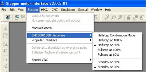

Kan den under sytem. have noget at gøre med det? Halfstep, det første billede.
Eller hvad er den til?

Stepmotor hakker ret meget når den kører med fuld step. Der står noget om jumpere på printkortet i vejledningen, hvor du kan vælge imellem halv og fuld step. Prøv med halv step. Og så skal softwaren måske også stilles på halvstep, men jeg kender den ikke.
