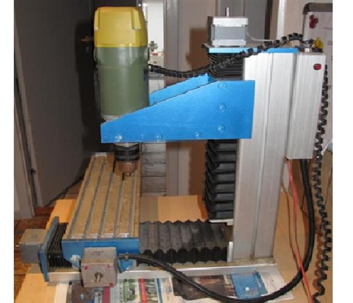

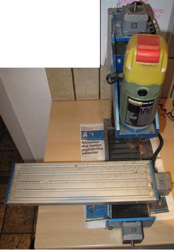

Hej. Jeg har fået en CNC som jeg gerne vil have til at køre.
Jeg ved ikke hvad det er for en model, så er det en som kender navnet på den, ville det hjælpe meget, og hvilke programmer der evt. skal bruges til den.
Jeg fik oplyst at den havde kørt på et dos program før, mere info har jeg ikke!
Jeg er helt grøn til det her, så har hårdt brug for hjælp.
1. Er det nogen som ved hvad det er for et navn den har, selve slæden / bordet / stativet eller hvad det hedder?
2. Hvad for et program kan der bruges til den / jeg skal have fat i?
Jeg har vedheftet 2 billeder.

Hej Jeg prøver lige igen med de billeder.

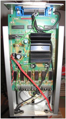

Der sidder det der store gamle printerstik. På den grå kasse bag på i toppen.
Og som du ser den her er den vel til at få i gang igen! Jeg vil kun bruge den til sjov.

Selve styrekortet/printpladen, da fandt jeg ud af hvad det er for et. Mere simpel kan det ikke være.
Efter jeg åbnede boxen stod det på det. Et SMC800. Jeg har søgt lidt på nettet og læst mig frem til at det er meget begrenset hvad det kan.
Men til at snuse til cnc med, er det vel brugbar. Jeg Ved ikke om det kan styres af Mach3?
Da kortet jo er af ældre dato.
Men jeg fandt dette program. http://members.home.nl/loekputs/ hvad siger i til det?

Du kan ikke bruge Mach3, men det virker som et rimeligt godt program du har fundet der. Her er et andet et, men du kan kun køre det i WinXP:
http://www.majosoft.com/engraving/i...nr=3&sub=1
SMC800 kortet er ret begrænset hvad ydelse angår, men du kan jo prøve det af og se om det er nok til dit behov. Strømforsyningen til kortet skal være på 15-30 VDC og skal minimum kunne levere 2,5A. Et bud på en strømforsyning kunne være denne her, som du indstiller til 24V:

Ifølge producenten af kortet der sidder i din maskine, så skal det have en spænding mellem 15 og 30 VDC. Hvis den tidligere ejer har brugt 12V, så burde det vel også virke for dig, men for mig virker det mystisk...
Hvis du har en eller anden form for 12 VDC strømforsyning der kan levere 2,5A, så kan du i første omgang prøve det. Et bilbatteri (akkumulator) er en glimrende strømforsyning til at teste med. En oplader til et bilbatteri kan også bruges, bare den kan tåle at blive belastet med det antal ampere jeg har nævnt. HUSK at vende plus og minus rigtigt...

Jeg ville hoppe på det hobbycnc kort fra brian med det samme og få Mach3 sat op, så er du kørende.
Ang. spænding så køre man ikke med den spænding der står på sådan en stepper (spørg ikke hvorfor) men med en der er helt op til 25 gange højere... så det er ikke noget problem at køre med alt imellem 12-36VDc
Ang. Strømmen så må kortet jo være stillet til en værdi da det jo har kørt før?
Starter du med et andet kort så indstil det til 2A og lad det køre noget tid, og så mærker du om de er blevet varme (de skal være varme) men ligger de på sådan ca 40'C så passer det fint, er de blevet for varme ja så skruer du lidt ned... og er de kolde, ja det har du sikkert regnet ud ;o)

Jeg har lige taget et billede af bunden.
Skal måske lige have fjernet lidt spindelvæv der også.
Der sidder en gevindstang og 2 faste føre skinner neden under.
Under harmonikaen sidder der det samme som bunden bare omvendt, og beskyttet af den harmonika.
Med linjer mener du da fræse linjer ?
