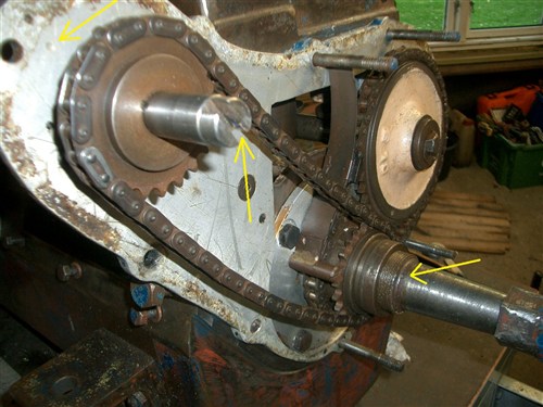

Hjælp hvad vej skal den vende ?????? som man kan se på foto er der en lille hul til olie men er det et dræn hul eller er det der olien skal løbe ind ?????????
det er den brune krage jeg taler om !!!!
njord
Veteran Member Send Private Besked
Indlaeg i alt:4599
Postnr: 7120
10 mar 2011 17:17
Hej.
Uden egentligt at vide det så giver det mest mening at det er til at sikre der komme rolie til lejet. Altså som på dit øverste billede.
Olien skal nok komme væk.....
Ældre lidt simple maskiner og motorer er oftest ret logisk opbyggede.
For en som din Marstal er driftsikkerhed også sat langt højere en høj ydelse og brændstoføkonomi....
Men det er jo også med til at understrege charmen....
MVH Njord

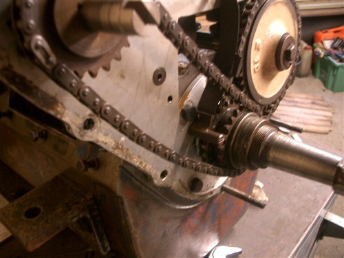

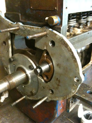

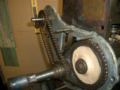

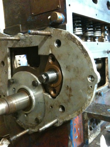

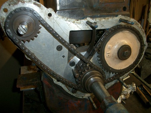

så er jeg kommet lidt længer men kommet til et problem med altimer light.......
hvilken pos. skal det øverste tandhjul have????
der er et mærke på krumtappen som skal flukte med det mærke der er på det store tandhjul til ventilløftestangen..... så den er der styrpå men hvad med det andet ????
jeg har prøvet at tage et par billeder så man kan se mærkerne!!!!! måske jeg har ret i der er noget med den slisse der er fræst i akslen man skal måle ud fra????

Jeg tror at den der har det mest korekte svar, bor i Marstal ! Så fat knoglen og ring til Finn

17 maj 2011 10:07
Ja det har han helt sikkert;-)
På min 24'er var der mærker på tandhjulene der matchede mærkerne på blokken (eler også satte jeg dem selv??? ka ik huske helt).
På min 10 hk er det noget med en 90' vinkel fra blokken og op til flangen der driver tændingen (på bagsiden af tandhjulet) når stempel1 er i top.
Lyder det sort????
Ring til Marstal så får du nok den bedste forklaring ;-)
Mvh. Anderswink

Og du har skilt det ad ?
For eller må det være noget med at slå nogle kørnerprikker i tandhjul og i selve blokken.

nå det var da pokkers!!!!!
Går ud fra at det hjul driver tændingen. Så bliver det noget med at sætte tændspole osv. på og så måle hvornår der kommer gnist. (Du kan også bruge en speciel lampe der monteres på tændhætterne så giver et blink hver gang der er gnist. kan desværre ikke huske hvad den hedder?).
Ps. mener at der skal være 55mm fortænding hvis du måler på svinghjulet (dvs. sæt et mærke på svinghjulet hvor stempel er i top mål så 55mm til venstre og sæt et mærke til, her skal gnisten være. Dette gælder dog ikke med magnet tænding da denne er styret via centrifugal kræften.)
Ps kan du tage et billede fra den anden side så jeg kan se om den driver tændingen på samme måde som på min.
På denne video kan du se min: http://www.youtube.com/watch?v=ElAkpYqlaOs (ved ca. 2.30 min ses tændings systemet ligner det dit?)
Mvh. Anderswink

Måske du kan se det på det billede der er på side i denne tråd????

Hej Andersbr tænding er magetil det der sider på din motor
Og ja der er det der driver tændingen det hjul.....

Hvis du er helt sikker på at der ikke er nogen mærker på tandhjulet. Så er du som sagt nødt til at finde tændingstidspunket (evt med en tændingspistol) så skal du finde top stillingen for stempelerne. Det er lige når indsugningsventilen lukker og lige før udstødningsventilen åbner.
Jeg mener at tændingsrekkefølgen er 1342.
(Det er et MEGET besværligt stykke arbejde at få de to til at matche hvis du ingen indikation har. Ved du tilfældigvis hvilken rækkefølge din fordeler tænder i (har du mærket det op)? hvis du eks. ved i hvilken rekkefølge tændspolen kører så er det nemmere for så skal det "bare" passes sammen med stemplernes rekkefølge.
husk at fortænding skal være 20 gr før top. Dit svinghjul er 320 mm i diameter, hvilket giver en omkreds på 1005 mm.
20 gr svarer til 20/360 = 55,8 mm. (Du kan også evt. bruge en gradmåler)
Mvh. Anderswink

24 maj 2011 23:01
Jeg må vist igang med måleudstyret og det store arb....... øv øv
Men Et kæmpe tak for hjælpen til at starte med
