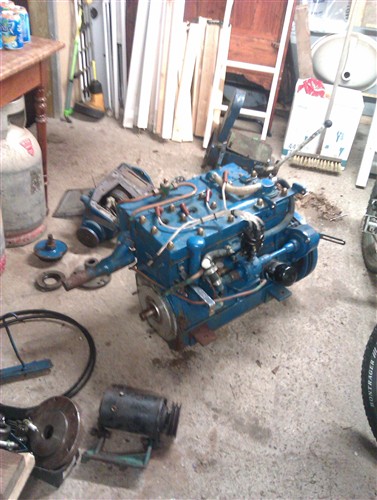

hej er der nogle der kan give et bud på hvad en sådan sag må koste ??????
bemærk !!!! med en defekt koblings plade..........

er blevet tilbudt den for en slik og tænkte at sætte den lidt i stand for så at sælge den igen hvis der ellers er købere til en så gl. en sag :-)

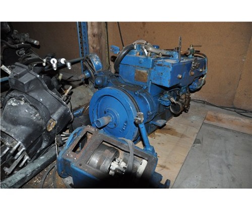

Har haft en magen til se link:
http://www.youtube.com/watch?v=ElAkpYqlaOs
Jeg solgte den til marstal motor museum for 8000,- til den rigtige køber kan du godt tage noget mere men du skal nok regne med at det tar lidt tid at få den solgt ;-)

Det er helt rigtigt, det var den sidste model de lavede for produktionen gik i stå. Der findes måske (et skøn fra marstal) 4-6 velkørende modeller idag resten er skrottet/gået til/samler støv og rust på deverse lofter.

har læst vedr. afmontering af svinghjulet........... og er helt med på det skal have varme og en orndlig aftrækker samt et slask...... men hvad med den studs der sider på skal den af inden eller er det en del af svinghjulet???????
jeg mener den man kan se på det første foto..

Studsen er til svingarmen (hvis man ikke har en opretstående anordtning bag ved blokken med kædetræk) Den skal af først da den er skruet på!

umildbart ser det godtnok udsomom den er en del af svinghjulet??????? for nu har jeg haft taget ret hårdt fat uden held :-( vi er egnige om den skal drejes mod uret ikke? eller er der en med et lille triks?????
