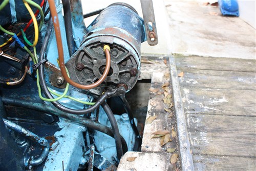

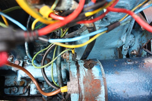

27 mar 2011 09:53
Hej igen
har nu ladet batteriet natten over. Men problemer er stadig det samme - den vil ikke tørne.
Jeg glemte dog at nævne at jeg sidste weekend kom til at rive det ene kabel af fra batteriet, det der sidder på motoren.
Jeg brugte lidt tid på ar regne ud hvor det skulle sidde, men fandt frem til at det netop på motoren det skulle monteres. Men har jeg nu sæt det korrekt på? Det lille grønne kabel der går op til starteren skal det disse direkte sammen med kablet fra batteriet på motoren?
Har vedhæftet et par billeder.
ps. kan selve startermotoren være brændt af?
grandoldman
Veteran Member Send Private Besked
Indlaeg i alt:4580
Postnr: 5700
27 mar 2011 10:01
Jeg må melde pas.
Har du målt over 12,7 volt på batteriet efter det er opladet??
Det kan være dårlig forbindelse et eller andet sted.. til stel eller noget.. Det er jo ret meget strøm der skal frem til starteren.

je__ns
Indlaeg i alt:3298
Postnr: 0000
27 mar 2011 11:20
Når nu batteriet er ladet op, og der er strøm nok, kan det jo frikendes
Det vil være en god ide, at gennemgå alle forbindelserne, vrikke med alle stik, kik efter om de er rene fri for ir.
Afmonter også kabelskoene, på batteripolerne og rengør her.
Husk at dine steelforbindelser, er lige så vigtige som alle andre.
Endelig kunne det jo da også, være din starter der er defekt.
Mål evt med et voltmeter, hvor mange volt der er ved starteren når du prøver at starte. (mål mellem direkte steel på starter, og den tykke + ledning)
mvh jens
lynæs
Indlaeg i alt:4269
Postnr: 5400
27 mar 2011 11:37
Det er jo en dynastarter du har, mit bedste bud er at få fat i en autoelektriker til at tjekke det, man kan jo ikke bare sætte en ledning på hvor man synes den kan nå. Det er ret dyrt at brænde sådan en tingest af. Den skal jo også lade dit batteri.

renek
Advanced Member Send Private Besked
Indlaeg i alt:501
Postnr: 8210
27 mar 2011 13:11
hej er det den grøne der sider på bolten i toppen af starteren der var faldet af?

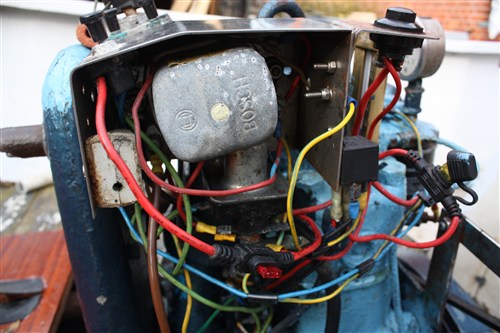

Mandyhan
Basic Member Send Private Besked
Indlaeg i alt:181
Postnr: 4800
27 mar 2011 15:02
Hej igen..
Tak for svarene
NU er det lykkedes at få gang i både dynastarter og motor. Og den går rigtigt godt.
Men nu er den faktisk så livlig at jeg ikke kan få dynastarteren slukket igen. Jeg er nød til at tage strømmen fra batteriet.
Hvad kan det skyldes?
jeg synes at have tjekket om alle ledninger m.v. sidder ordentligt fast.
ps. på bagsiden af den dims man sætter nøglen, i er der ét sted der ikke sidder en ledning. Betvivler om den skal være der, da jeg ikke kan finde nogen ledninger der er faldet af.

lynæs
Indlaeg i alt:4269
Postnr: 5400
27 mar 2011 15:15
forbundet forkert eller et relæ, der hænger. der skal trækkes et relæ for at starte starteren.

Mandyhan
Indlaeg i alt:181
Postnr: 4800
27 mar 2011 15:17
Hej Lynæs, vil du venligst uddybe.
tak.
Mandyhan
Indlaeg i alt:181
Postnr: 4800
27 mar 2011 16:09
Virker igen...lod motoren køre med, så vipsede jeg lidt med ledningerne og dyna'en holdte op.
så det er formentligt en løs forbindelse.
lynæs
Indlaeg i alt:4269
Postnr: 5400
27 mar 2011 16:14
Ta kileremmen af, drej nøglen til tænding, drej nøglen videre til start ( som på din bil ) det får et relæ til at trække og starteren skal så løbe rundt. Drej nøglen tilbage og starteren skal stoppe. So far so good. Så er man sikker på det virker.
