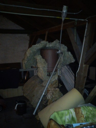

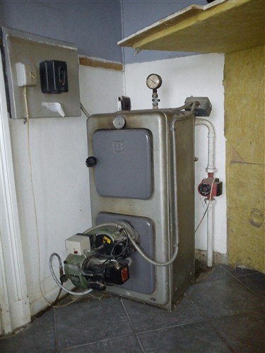

22 jan 2011 14:22
har taget billede af fyr og beholder på 1. sal.
på 1. sal sidder varmvandbeholder (brugsvand) og oven på den sidder eksp. beholder ( hvis jeg er rigtig på den....
kan det virkelig passe, at jeg skal sætte slange på fyr, åbne alle radiator på 5, slukke pumpe, åbne ventil på radiator 1. sal, indtil der kommer vand ud. og så er det færdig...
tænker på trykket, om det ikke bliver alt for højt?

du gør sådan her:
1:sluk din pumpe og dit fyr
2:sæt slangen på oliefyret og åben alle termostater på radiatoerne helt
3:få fat i en hjælper
4:find en spand
5:send din hjælper op på loftet
6:sæt spanden under det rør der løber ud i ingenting
7: bed hjælper råbe når der løber vand ud af røret
8:gå ned og åben for vandet
9:luk for vandet når din hjælper råber
10:giv din hjælper en øl
11:find en tang
12:find en klud
13:begynd fra en ende af med den første den bedste radiator og åben for luftskruen hold kluden under og luk for skruen når der kommer vand ud sådan forsætter du bare indtil der ikke er flere radiatorer
14:bed din hjælper gå en tur på loftet igen
15:åbn for vandet
16:luk for vandet når hjælper råber
17: tøm spanden for vand
18: sæt spanden under røret igen
19: find en øl til dig og din hjælper
20:tænd for pumpen og fyret
21: tag slangen af og pak den sammen
22:tag evt en øl mere
23 tjek at spanden ikke er fuld næste dag
ps få lige det overløbs rør ført ud i det fri. det er temmelig træls hvis spiralen i varmvandsbeholder bliver læk og der lige pludselig kommer vand ned igennem loftet skriver en der har erfaring med vand ned igennem loftet fra ekspansionsbeholder pga en sprungen spiral i varmvandsbeholder

trykket på anlægget kan ikke blive højere når at ekspansions beholder løber over dog kan det godt stige noget i det øjeblik du lukker vand på men det skal du ikke tænke videre over.
Grunden til at du skal tjekke spanden næste dag er at vandet i anlægget udvider sig når at det bliver varmt op og derved vil der løbe lidt ud af ekspansionsbeholder

men når jeg så har fyldt på og det hele, tænker du så, at trykket er på omkring 3 på mit manometer på fyret ? ( der er en rød nål på 3, samt en nål der bevæger sig..)
så tror jeg da jeg smider en flok øl på køl, og inviterer en makker over i weekenden..... for så er der jo ingen grund til bekymring...

det er da en mulighed at nålen vil komme op omkring 3 for jeg vil tro at den faste nål er der hvor at den bevægelige skal stå sån ca.
Hvis du vil kan du måle hvor langt at du har fra dit fyr og op til overløbet af beholder. Feks 2,5 meter vil svare til 2,5 på manometeret
