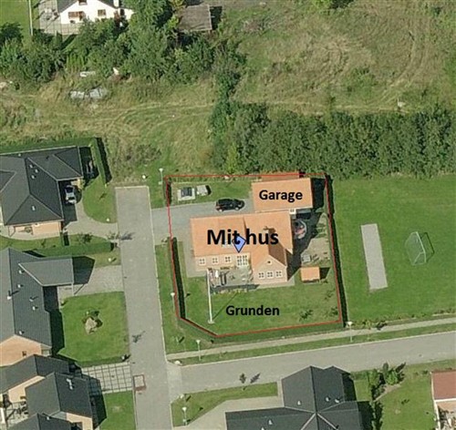

Jeg kan iøvrigt anbefale en side som www.semithus.dk
Her kan man se sit hus fra luften i forskellige vinkler og også hvad naboerne har stående....

Se der var så en gene ved at bo på Lars Tyndskids Mark. Der er ikke luftfoto af min ejd. i den fine opløsning som du viste!
