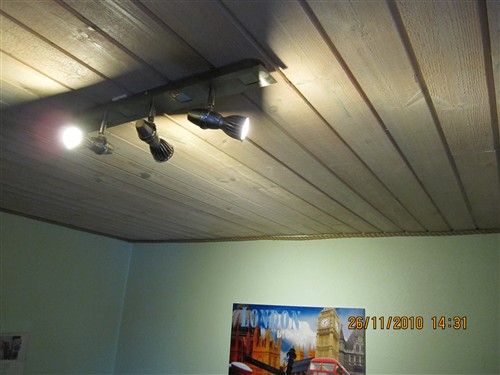

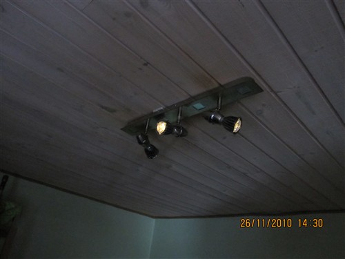

Så er de sat i - 3 stk 20 W halogen skiftet til 3 stk 3 W LED - og lyser mere
Farven og farvegengivelsen er flot - meget tæt på glødepærelys, så tæt at jeg ikke kan se forskel i forhold til de halogener, der sad der før - spredningen er så kun 30 gr.  - men det er OK.
Dæmpningen virker fint - fra 100% til under 10 % ( det er en LK skydedæmper, der er brugt )
Og så til kun kr. 125,-/stk + fragt ( kr.38,- for alle 3 )
