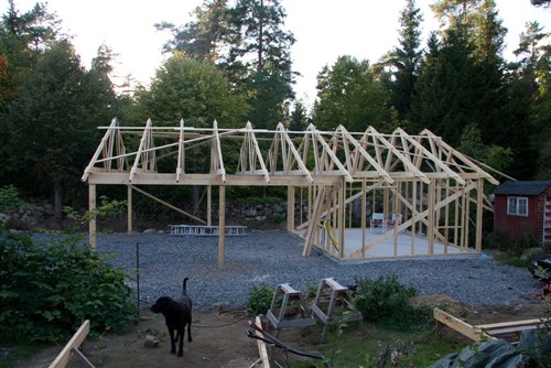

Jeg er først lige færdig med at regle huset op, og gjort klar til at carporten, men mangler stadig vindkryds diverse steder (bl.a. sideværts i carportdelen), så der går et par uger før dampspærre problemerne bliver en realitet, men vil gerne kunne projektere i god tid, da jeg blot er en entusiatisk amatør, som står med dette byggeri alene - kun hjulpet af min kone og en rendegraver . Har bygget andet før, med succes, men ikke isoleret.
Grundplanet på byggeriet er 7x13 meter
