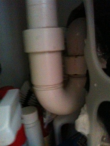

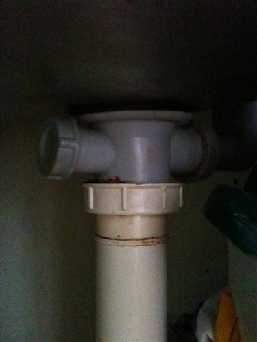

Jeg burde kunne slutte afløbsslangen direkte til vandafløbet. Der er jo en studs til det.
Den sidder ikke for højt vel?

Jeg købte desuden et nyt stykke afløbsrør med et rigtig afløbstilslutning til min opvaskemaskine. Jeg fik at vide at jeg ikke kunne dreje den på længere oppe (som på billledet) da diameteren der var for lille og jeg ville kunne risikere at der kom vand op ud fordi den ikke kunne skille sig af med vandet hurtigt nok.
