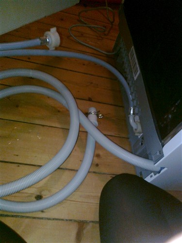

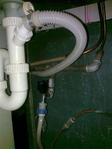

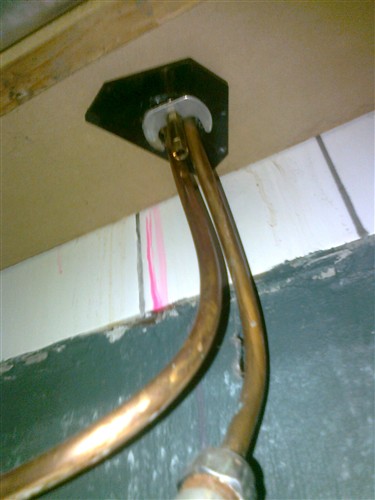

Jeg har allerede en vaskemaskine tilsat køkkenvasken (den var her da jeg flyttede ind), og nu vil jeg gerne tilslutte min bordopvaskemaskine til samme vask.
Det er sådan set bare to rør der skal sættes på, men kan ikke gennemskue hvor og om der overhovedet er plads.
Kan nogen se om jeg evt. skal have nogle nye rør, hvor jeg i så fald kan finde disse og hvad de hedder??
Som i nok kan se er jeg helt lost på det her område
På forhånd tusind tak for hjælpen!!

Hej Charlotte,
Først og fremmest skal du have sådan en her:
Blanco vandlås flex
Den har 2 studse til afløb. En til vaskemaskine og en til opvaskemaskine.
Du kan købe den her:
http://shopping.lycos.dk/blanco-vandlas-flex/compare-prices/725-105374608
Dernæst skal du have vandtilslutningen til opvaskeren tilsluttet.
Det kan klares med et dobbelt vandudtag på vandhanen, som forsyner vaskemaskinen.
Sådan en "Y" forgrening. Den må kunne fås i f.eks. Bauhaus.
Du kunne også få en VVSer til at komme forbi og sætte endnu en hane på, ved siden af den gamle.
