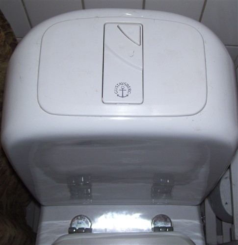

Jeg har sådan et toilet som på billedet og det suser. Jeg kan ikke komme ind og se hvad der er sket. Der er ingen skruer og dækslet sidder fast, Hjælp.
Det hedder Gustavberg.

Kan du ikke få en finger ned under låget og løfte det af, hvis du trykker på knappen?

jeg kan godt få en finger op under låget men det sidder fast

Uden at kende lige det toilet, vil jeg tro at nok kan komme til ved at den firkantede knap skal løftes af.

Hej BS, det gir jeg dig ret i men den sidder fast i midden.

hej du skal vippe knappen op i modsatte ende af gustavsberg skiltet den sidder nemlig klikket ned i den anden ende den kan godt side lidt fast...

hej Vandborg, er det selve knappen som man trykker på for at skylle? jeg er lidt forsigtig fordi det hele er plastik.

Tryk knappen ned, en skruetrækker ind under kanten der hvor der står gustavsberg og vip op. Der skal bruges lidt vold..

Se her - der er nogle gode billeder: http://www.lav-det-selv.dk/Forum/aft/29611
Jeg har det problem, at når jeg skal sætte den på igen er knappen "sunket" - så jeg ikke kan skylle. Jeg kan ikke gennemskue hvad jeg gør galt. Mit WC er kun med én knap dog.
