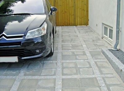

Vi skal til at ligge ca 150 kvm fliser.. Lagt som rådhusbelægning
(4 stk 40 x 40 i en firkant, og ellers kopsten rundt op (10 x 10 cm kopsten)
Se evt. vedsendte billede

Tror dette llink besvare dit spørgsmål: http://www.egedalhjemmeservice.dk/Billede010.jpg-for-web-NORMAL.jpg
Og så blot husk, brug det gode fugesand, også selvom det er lidt dyrere end mange andre typer, men med det forkerte sand til denne type belægning, så vil du hurtigt få et hyr med at holde ukrudtet væk.
Håber det kan bruges til noget, og held og lykke med projektet.
