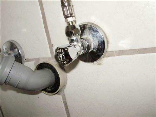

De sidder under håndvasken i badeværelset. Har vedhæftet et billede (go ide)

det er jo ikke en stophane , men en nielventil
grunden til at de bliver utæt er at de bliver skruet helt ud så de sætter sif fast
kan nogle gange klares med at skrue dem stramt ud igen , men den er ødelagt
køb en ny ( koster ca 50-100 kr )og få den skiftet , det kan ikke betale sig at reperere på den
du skal lige sikre dig hvilket størrelse der passer til din slange , da der er flere modeller
