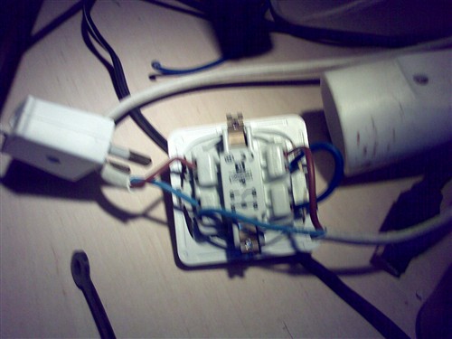

Hej Jeg vil montere en afbryder på en bordplade. Der skal gå en ledning med han-stik og en med hun-stik ud fra den. Til en kontakt og til at tilslutte udstyr. Glimlampen skal så lyse når udstyret får strøm (=når afbryderen er tændt). Nederste metode virker ikke - så kommer der 130 V ud?? - den ene side er til hun stikket - den anden til han stikket??
-hvem har et godt tip?

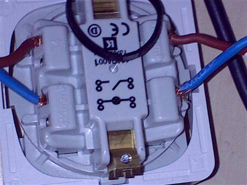

Jeg forholder mig lige til billedet..
Der kommer to ledninger med strøm, den ene skal i øverst til venstre(fase, brun), den anden nederst til venstre(nul, blå) (Det tror jeg du har)
Så skal der tilsluttes ledningen til "apparatet" det gør du ved at sætte den blå sammen med den første blå, altså også nederst til venstre.. Så sætter du den anden til øverst til højre (som den er) ... Og så skal du lægge en "lus" mellem de to til højre..
Så virker det :-)
 Skal det gøres ordentlig - skal du gøre det selv

Mange tak - det virker perfekt
