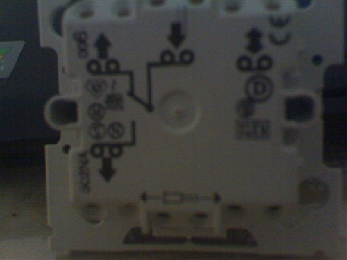

Jeg skal montere en udendørs afbryder, men det er åbentbart ikke så let.
Det er er en UPUS73 afbryder fra Harald nyborg.
Jeg har en blå, brun og en gul-grøn som er til jord.
Diagrammet på bagsiden af afbryderen er vedhæftet efterfølgende.
Nogle forslag til hvordan ledning skal monteres.
Tak på forhånd.

Det var ikke noget godt billede!
ktm

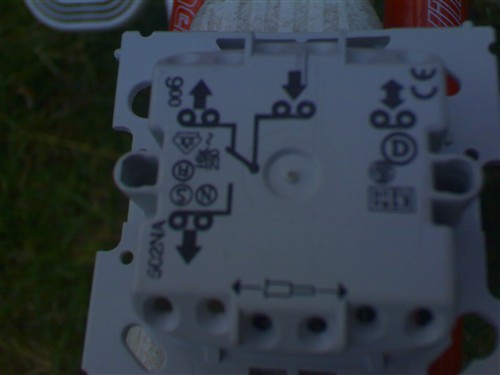

Så prøver jeg med en anden, håber det er bedre.

Som du selv siger er den grøn/gule til jord, så du har blå og brun at arbejde med.
Går vi ud fra billedet skal den brune i en af de midterste i toppen og den blå skal i en af de to nederste til venstre.

Jeg har prøvet brun i den første midten både i top og bund.
Blå i yderst til venstre i top og bund.
Men det hjælp ikke.
Er der andre forslag, jeg synes hellere ikke at ledningen sidder rigtig fast i bunden.

Din afbryder er fra Opus 74 serien og det ligner en korrespondance afbryder, men den funktion skal du så ikke bruge
Har der siddet en afbryder før?, eller er den et nyt kabel der er trukket ud? dine ledninger burde være en fase og en mellemledning som så går til den lampe der skal afbrydes, der hvor lampen er hvilken farve ledninger har du der ? Der bør ikke være en nul ledning ved din afbryder - den kan være ude ved lampen
Det er også en mulighed at du simpelthen har en fase/nul/jord ledning som bare er trukket indefra ?
Mulighed nr 1:
Den brune er fasen og at den skal i midten øverst og at den blå er mellemledning, den skal i øverst eller nederst til venstre - men jeg kan sagtens tage fejl det kommer an på din installation iøvrigt - du nå nok lige forklare nærmere hvad den skal afbryde og hvordan lampe installationen er lavet - hvis dette setup knalder sikringen, så:
Mulighed nr 2:
Brun er fase, blå er nul.. den brune i midten øverst den blå øverst til højre, det kabel der går til din lampe..: brun nederst til venstre, blå nederst til højre (det burde bare være en sløjfe til højre)

Løsningen var som beskrevet følgende:
Blå samles i en muffe.
Den ene brun ind i toppen og den anden brun in i midten, så fungere.
