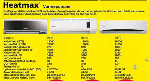

Tak for jeres svar.
Jeg har indsat et billede af nogle varmepumper. Hvis KW = varme, hvordan kan det så være varmeeffekten er større end energiforbruget på dem?

Nu er der jo forskel på en varmePUMPE og et varmeAPPERAT. Dvs. det du starter med at spørger tolker jeg som en varmeblæser og den kan kun spytte det antal kilowatt ud som den får ind (minus et par stykker til blæser osv.). Derfor er det ligegyldigt om den er på kraft eller alm. 230 volt, du får ikke mere varme ud af en kilowatt el.
Varme pumper derimod bruger jo strømmen til at kompriere væske og ind / udvinde energi af luften og der kan man være teknisk dygtig til at hive mere energi ud af luften end andre maskiner. Derfor forskel på dem.
Så altså 2 forskellige principper du spørger om
Med venlig GDS hilsen MLU

Men stadig.. Det oprindelige spørgsmål gik på om der var forskel på KW hvis det var på 230 V eller 400 V - og uanset hvordan man vender og drejer det, så koster det PRÆCIS det samme at forbruge 1 KW.. Men hvad man så får ud i den anden ende kommer jo helt an på hvad det er for et apparat der kobles til, og det er buldrende ligegyldig om det er 230 eller 400V..
