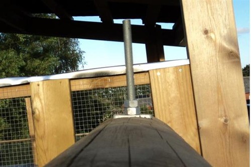

Jeg ville lige afslutte med et par billeder af hvordan sådan en Larsen Dorn endte med at se ud. Og jo det holder fantastisk må jeg sige   Og det var faktisk ikke svært at ramme de 2 huller så man kunne spænde sammen. Så tak Koluda
Gynge stativ bygget af 160 mm rundstokke (gravet 1 meter ned i jorden med beton omkring)
25 mm fladbor bruges til at skære ind så der er plads til Lars Dornen. (Bedre med 27 mm)
Her den gevind stang der går ned i Larsen dornen (12 mm)

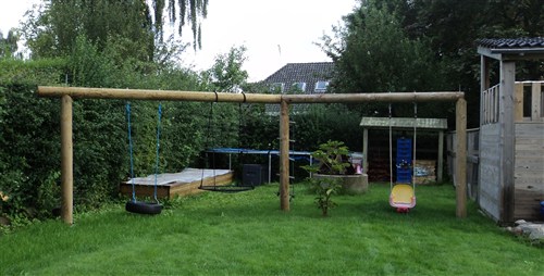

Ja det blev squ også et flot stativ med natur bjælker
Til danielvagn: Ja man skal helst ikke have for mange forhindringer når man slår græs  Også derfor jeg valgte løsningen med 2 stolper (istedet for 4).
Til Orla. Nå så man kan lime dem fast. Tjae så blev man det klogere
Ellers så har jeg selv lige bygget videre på gynge stativet så børnene har 3 forskellige gynger at vælge imellem (og jeg er fri for at skifte hele tiden ).
Med tiden når børnene ikke gider gynge mere, kan man i den ene sektion sætte et rionet op og lade blomster vokse af, sådan at man har en hygge krog bagerst i haven.
P.S. Træ kassen bagerst er sandkassen med 700 kg sand i. Så kan de lige klare sig
