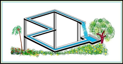

Hej alle
Jeg har fundet løsningen på vandproblemet
Så er det bare at gå igang med at bygge efter billedet.
MVH
Georg Gearløs
