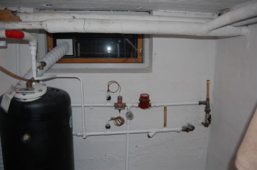

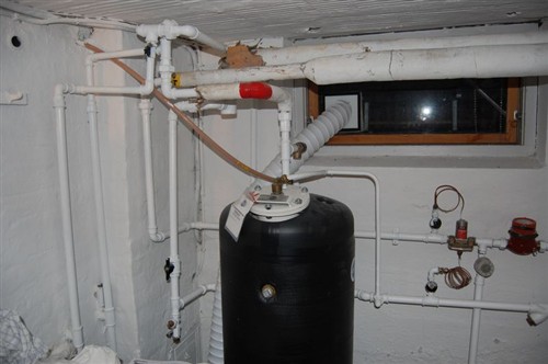

Det kolde vand i vores bruseniche er ikke særlig koldt. Jeg har målt det til 22 grader. Vi har brug for at vandet er så koldt som muligt. Baderummet ligger i rummet lige til venstre for fyrrummet, så det kolde og det varme rør går ind gennem væggen til venstre. De løber nogle steder parallelt med få cm i mellem sig.
Hvad kan vi gøre for at få koldere vand? Er der nogle håndtag vi kan skrue på? Eller skal vi have isoleret det kolde rør med nogle rørskåle?

Men ved at domme ud fra billeder og beskrivelsen, så snakker vi om ganske få meter rør fra fyrrummet til badeværelset.
Rørinstallationen fremtræder også ret gammelt og hvis jeg kan se rigtigt, så er rørene til badeværelset udført af kobberrør (?).
Umiddelbart er kobberrørene en ganske fin løsning, men selv på skibsinstallationer (steamtracing) med meget fin vanddamp som varmemediet (dog tilsat QC4 kemikalier) kan rørene indvendigt opsamle noget skidt. Nu er det sådant, at kobberrør er meget fine opvarmnings/afkølings rør, dvs. hvis det “kolde” rør få lov til at modtage varmen fra det “varme” rør og fra omgivelser, plus varmekapaciteten i indvendigt snavs, så har du fået et gratis varmelegeme på dine koldtvandsrør!!
Mit bud er at isolere koldtvandsrør, men ved at antage de ganske få meter.. udskift og isoler denne rør!

Men sæt på en fremtidig energi- og vandbesparelse, i det mindste varmtvands rørene i fyrrummet burde du isolere. Det opvarmer jo både fyrrummet og de nærmeste koldtvandsrør. Ved at yderligere isolere koldtvandsrør, vil du også få det kolde vand hurtigere i køkkenet. Det ville jeg have gjort.
De kobberrør under loftet er nok til køkkenet (?). Har taget fejl
