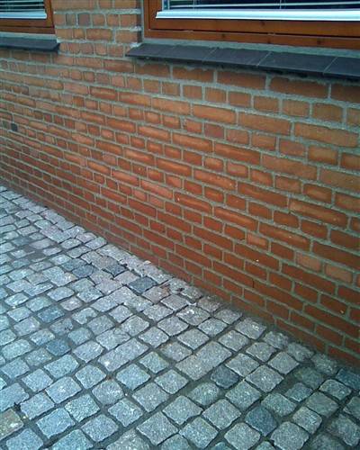

Vi har lavet helt ny indkørsel og stibelægning langs vores hus i chaussesten. Efterfølgende er vi blevet gjort opmærksom på, at vores nye belægning følger overkanten af vores sokkel på huset, dvs. til underkanten af første murstensfuge, hvilket efter sigende ikke skulle være så godt. Vi søger indlæg til - Hvad gør vi nu - for belægningen er jo lagt :o(

At lægge belægning så højt, og helt op i plan med første skifte er ikke optimalt, omvendt er problemet ikke større end det sikkert sagtens kan løses.
Har du mulighed for at tage et billede, for at illustrerer problemet lidt bedre, der er forskellige løsnings muligheder på dit problem.

Jeg er lige kommet hjem fra en dejlig ferie, derfor det sene svar :o) Men her er et billede af vores nye belægning.

Ser ud til at der er sevet godt med fugt op i muren, medmindre det blot er billedet der snyder - men både fuge og mursten ser noget mørkere ud på de nederste skifter.
Når det nu er sagt, så vil du jo gerne undgå og skulle have det hele op og lagt på ny, selvom det nok er den eneste vej ud, hvis det skal gøres efter bogen.
Nu er det svært for mig og se helheden, og hvordan indkørslen munder ud i begge ender, men en mulighed kunne være og tage de første rækker op langs huset, og så nedlægge en drænrist - det kræver dog at der er fald mod en brønd/kloak. Man kan også, alt efter niveauer mv. lade afslutningen gå direkte ud mod jorden, f.eks. græsplænen eller nogle bede, men dette skal af gode grunde ikke være tæt på huset.
Med så meget regn vi lilge har fået, så er det næsten umuligt og holde vandet væk fra muren, hvilket i jeres tilfælde kan give ubehagelige overraskelser - og jeg er sikker på at hvis problemet først opstår indvendigt, så kan det godt være man vil få lidt bøvl med forsikringen, når de ser niveauet af belægningen.
Nu er det jo et gør det selv forum, men hvis du har brug for yderligere hjælp, så sig endelig til - og hvis du vil have løst opgaven rigtigt, så er du selvfølgelig velkommen til at kontakte os for et uforpligtende tilbud.

Hvor meget fald er der fra huset og 2 mtr. ud af? (væk fra huset)
