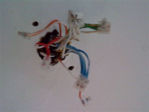

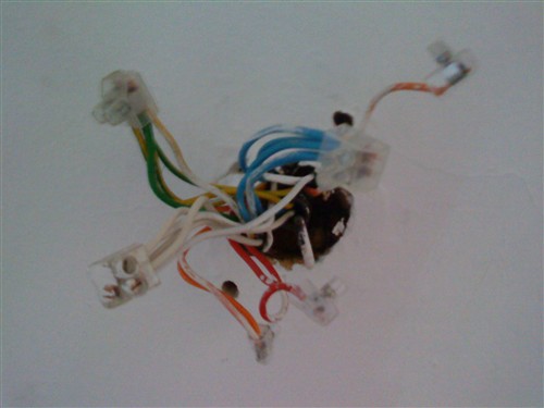

Hej, jeg er netop flyttet i lejlighed og er ved at sætte en lampe op i min entre.
Lampen har 2 ledninger, til N og M1 formoder jeg, men selve udtaget i loftet ser meget gammelt og uoverskueligt ud. Håber i kan hjælpe mig med at forbinde de ledningerne rigtigt så jeg ikke brænder flere sikringer af
Jeg har lige vedhæftet et par billeder af udtaget i loftet så i kan se hvad jeg snakker om.
På forhånd tak!

Den fuglerede ville jeg overhovedet ikke turde pille ved, det er hele din lejlighes ledninger der er samlet der. Det vil jeg stærkt anbefale dig at lade en proff. ordne for dig, så får du heller ikke problemer med forsikrings selskabet hvis der går brand i fuglereden efter du har været der og rode.

Start med at futte ned og køb en spændingsmåler, eks
http://www.harald-nyborg.dk/merinfo...p=&n=30100
Så kan du måle istedet for at prøve dig frem, og der skal nok komme senere tidspunkter, hvor du atter får brug for den.
Men hvis der kun er samme loftudtag, og der kun er en enkelt kontakt til den, så ville jeg først måle mellem de blå ledninger, som sandsynligvis er nul, og den enlige orange med hvid maling på, som kunne være tændledningen.
Men jeg ville måle først, og ikke blot tilslutte i håb om det er rigtigt.

Du skal med stor sandsynlighed tilslutte til de blå og så den ene der er helt for sig selv..

Er lampen sat op?
Er der korrespondancetænding på lampen?
Har du fået købt noget at måle spænding med?

Vil vædde min gamle hat med at det er den orange der IKKE sidder sammen med nogen andre, der er tænd ledningen.
Sluk på HFI/HPFI relæ'et, tilslut den ene ledning i den muffe hvor de blå er samlet, den anden ledning tilsluttes den orange.
Nu kan jeg ikke lige se det ud fra billederne, men jeg synes ikke det ser ud til at der er nogen loft dåse, som ledningerne ender i?
Hvis det er korrekt så ringer du til din udlejer og gør denne opmærksom på at det ikke er en lovlig installation.

HOLD NU OP !
Lad en Elindstalatør ordne det, og slip for alt det bøvl.

En Elinstallatør til at sætte en lampe op, tja tjo man kan jo bruge penge på meget forskelligt......... men ellers sørg for at den blå bliver samlet med den blå og vær siker på der ingen løse forbindelser er og prøv dig så derefter frem med den røde og orange.......... ca 50/50 % chance for du rammer rigtigt 1. gang
