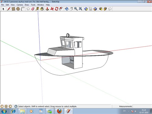

Jeg har skrevet til Limbo om et tilbud på et styrehus. Men de har ikke svaret tilbage. Kunne du evt sende mig nogen mål på det styrehus du har bestilt. Og hvad du skal give for det. Min mail er erikfuglsang@hotmail.com
Vis jeg selv skal bygge styrehuset kommer båden til at se sådan ud.
