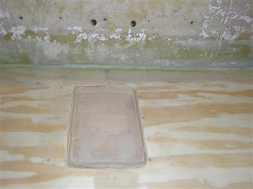

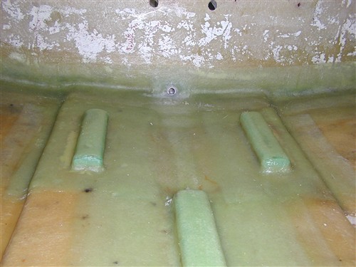

Hej Jens, utrolig flot arbejde du der har lavet. Må jeg lige spørge om du har fuget ud til kanten af skroget eller man blot glasser samlingen. Jeg har lavet et lille galleri under Nordan 21 så du kan se hvilket arbejde der venter mig.

28 jun 2010 00:42
Tak for de rosende ord
Jeg har støbt pladen fast, det kræver lidt arbejde, at få den tilpasset, Den blev så lagt ned i "våde" glasmåtter, jeg har så støbt, nogle forstærkninger i bunden, så den ikke svæver frit.
Forstærkningerne har jeg støbt, over en kerne af purskum.
