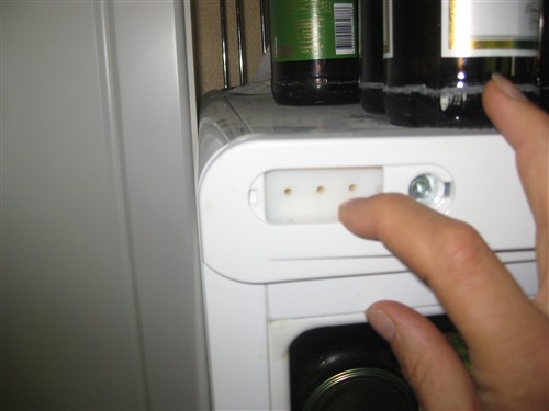

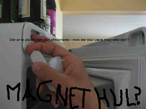

Der sidder 2 huller i køleskabet overfor hinanden - mon der skulle sidde magneter der som ikke er monteret? Der er 2 plasticdækplader foran.
Køleskabet er af mærket ariston og er del af mit lejemål her i "fjellabeland" (Norge)
Landsforvist, bor i Norge.

øhh, jeg har aldrig hørt om magneter på en køleskabslåge. Denne skulle gerne lukke ved hjælp af et mindre vakuum i den gummiliste man kan se på dit billede. De plastdæksler du har afmonteret skal kun bruges, hvis man ønsker at vende lågen om. Ariston er ikke top top kval, så måske er det en af grundene. Men kontakt da udlejer og forklar på fjellabsk at dit køleskab ikke kan lukke ordentlig. Det er vel deres problem??

Hullerne er formentligt til hvis du vil vende døren sådan at den er hængslet i venstre side i stedet for højre.
