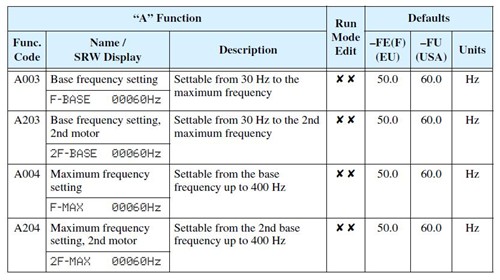

Det er nok fordi du først skal øge A003(Maximum frequency setting) til 400Hz
Jeg har linket til den tidligere, men http://www.clrwtr.com/PDF/Hitachi/H...Drives.pdf er god til at gi overblik.
mvh Lasse
DLG
Basic Member Send Private Besked
Indlaeg i alt:421
Postnr: 2400
08 sep 2010 13:23
Der er noget der hedder A004. Her kan jeg godt taste 400. Er det ikke i A004 det skal ændres?
Mvh Adam
lcltech
Indlaeg i alt:105
Postnr: 6400
08 sep 2010 13:25
Jo min fejl. Jeg mente A004
