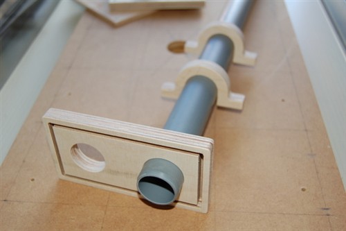

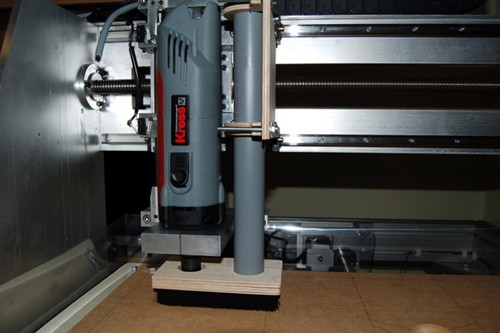

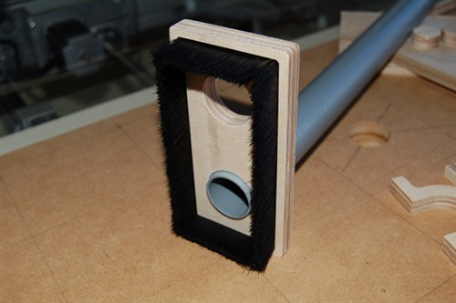

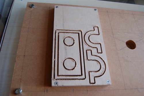

Så kører maskinen i xfinèr for første gang. Som regel var det blåt skum jeg havde leget med. Derfor har jeg hellere ikke fornemmelsen af hvor hurtig man må fræse i træ.
Kressen var stillet på 2eren - det må være ca 13 - 14000omdr. 3mm fræser, Feedrate 500mm/min.
Men jeg er startet med at lave en støvdims. Jeg må have en ny støvsuger - den larmer mere end resten af maskinen:-)

Man kan finde central støvsugere til næsten ingen penge. ellers har carl-ras en nilfisk værksteds støvsuger til 1250kr eller 1000kr hvis man køber den i ålborg imorgen.

Jeg har selv en Nilfisk Aero 20-21, samme motor/poser, mindre "spand". Jeg syntes ikke den larmer så slemt. Jeg har set den ned til en 600-700kr. Men 25-21 er klart at foretrække pga. den større "spand" udnytter de dyre poser bedre. Aero xx-21 har også den fordel at de har automatik så de tænder sammen med det værktøj er der tilsluttet.
I stedet for en askepand ville jeg kigger efter en cyklon beregnet til støvsuger eller endnu bedre lave en seperator med thien baffle. http://www.cgallery.com/jpthien/cy.htm

Til træ bruger jeg ikke pose i min. endnu en fordel ved 25-21 er at slangen er lidt længere. motoren skulle være på 100W mere end 20-21 men det er jo "intet" Jeg syntes dog den lyder lidt agressiv. så den skal jo over i et hjørne at stå. alternativt kan man købe en central støvsuger. de er heller ikke så dyre igen mere.

Du skal finde nogle tabeller med skærehastighed og tilspænding, for at bevare dit skær, og undgå svidning krydsfiner sløver utroligt meget.
Det kan helt sikkert findes her på nettet, har det ikke i hovedet mere
(længe siden jeg havde brug for at kende til dette, men vigtigt er det)
