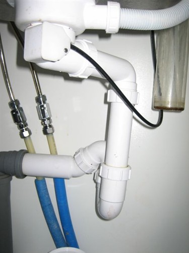

Kan i på billederne se, om min nuværende installation klar til montering af en opvaskemaskine?

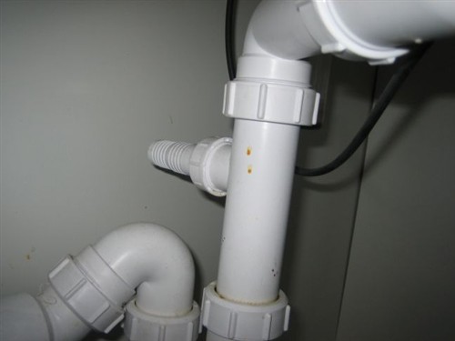

Afløbsstudsen er der i hvert fald. Den skal du have af, der sidder normalt en skive og blokerer så der ikke løber afløbsvand ud.
Det er også muligt du skal dreje det lodrette rør lidt så du bedre kan komme til studsen.
Derimod kan jeg ikke se nogen tilslutningsmulighed til vandet, men måske sidder der en uden for billedet?

Tak for svaret.
Synes ikke rigtigt der er andre tilslutninger, troede det var de der krom-rør til venstre i billedet der var til vandtilslutning, men skal nok have fat i en vvs'er.

Det er de krom nogle, der skal et T-stykke og en kuglehane (ballofix) på den kolde
Afløb skal på den studs der peger ind i skabet, og det er der der er en skive, der skal ud

"Det er de krom nogle, der skal et T-stykke og en kuglehane (ballofix) på den kolde"
Nemlig, ja.
Og husk nu at købe en maskine med aquastop!

Og husk en kontraventil.
Eller en ballofix med indbygget kontraventil.

Noget strøm vil sikkert også være en god idé :-)
