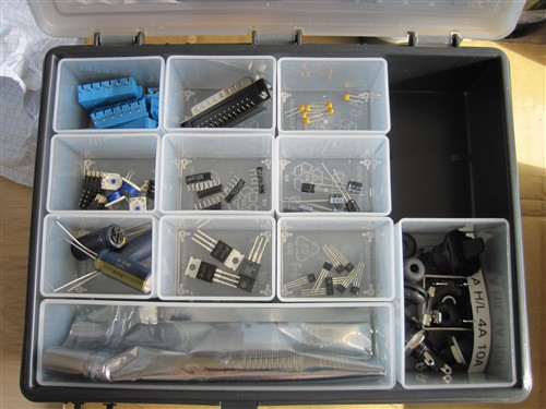

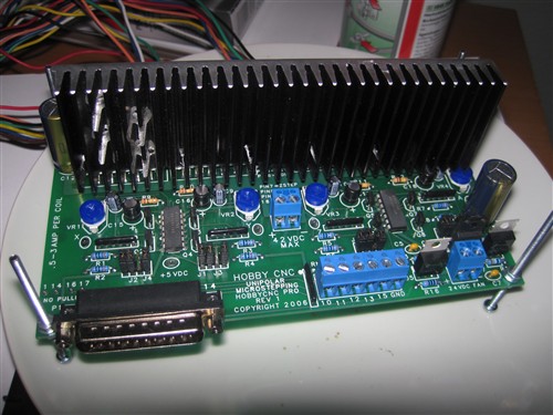

Så fik jeg endelig mit kit fra Hobbycnc, og mit byggeri kan så småt begynde.
Jeg vil forsøge at holde jer lidt opdateret herinde efterhånden som projektet skrider frem.
Lidt styr på stumperne skal der jo være.

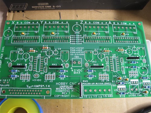

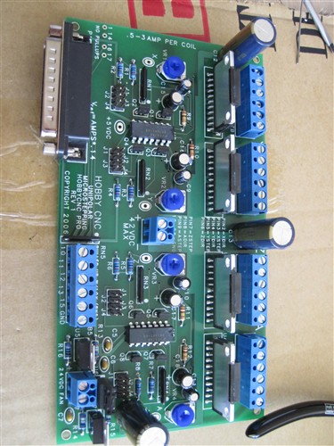

De første stumper kommer i og bliver loddet fast.
Flere komponenter er kommet på.

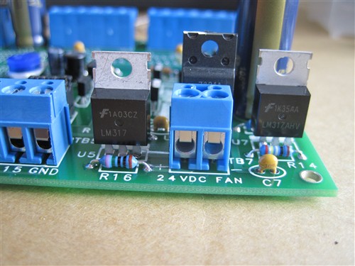

Spændingsregulatorerne monteret.

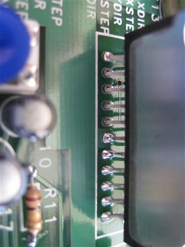

Kontrolmålingerne blev taget og så blev det tid til selve stepperdriveren. Jeg var omhyggelig med at få lodningen til flyde helt "gennem" printet.

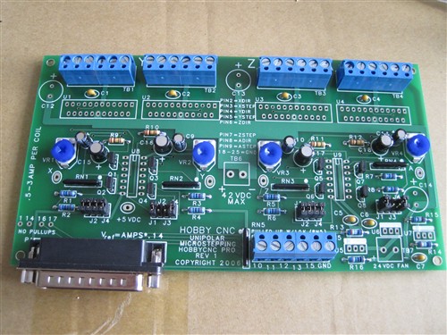

Lige de sidste lodninger og så er printet færdigt.
Det var lige hvad der var at kigge på denne omgang.

Jeg kan anbefale at du ikke bruger strømsparefunktionen. Step motorene mister steps, hvis en af dem holder en lille pause midt i en fræsning, inden den finder ud af at det er tid til at køre igen. Men motorene kan godt blive varme. Jeg har en mobil blæser på min.
Mvh Adam

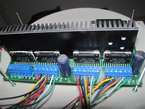

Mvh Adam Ps. Skal du ikke montere denne aluplade/køleribe som var med i sættet?

Adam,
Har skam monteret køleprofil
Har bare ikke lige fået jer opdateret.
Det er noget køleprofil jeg har fundet på noget gammelt kasseret udstyr på arbejde.
