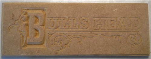

Jep, den er modtaget og programmet ser fint ud.
Jeg kan se at dine hjørner er runde der hvor de skulle ha' været helt skarpe, så v-bit'en går for langt ned i emnet. Hvordan gør du når du skal nulstille afstanden fra v-bit'en til overfladen af emnet? Hvilken post-processor bruger du?

post-processor jeg er ikke med

atc mm

Er den god nok eller skal jeg prøve en anden

Det er den som du vælger når du gemmer G-code'n ved at trykke på "Save Toolpath". Jeg bruger Mach2/3 ATC Arcs (mm) (*.txt). Hvad har du valgt? Prøv at sende din G-code fil til mig.

den har jeg ikke lige på mig mit værksted ligger 8 km væk men får lige fat i den i morgen men jeg vil da prøve ATC Arcs (mm) hvad er forskællen

ATC Arcs (mm) er den jeg brugte

Hvis du bruger den med ATC (Auto Tool Changer), så kan du samle alle dine toolpaths i én fil og når koden kommer til et nyt værktøj, så spørger programmet dig om det. Husk at sætte den til "Stop spindle, wait for tool change" i General Config.
Hvordan var det du nulstillede dit værktøj i forhold til arbejdsemnet?

jogger ned til arbejdsemnet lige til den rør

Ok, prøv at beregne toolpath'en igen med filen som du sendte til mig og tjek at "Start depth" er 0, ellers går v-bit'en for dybt ned i emnet. Du må godt sende G-koden til mig, så jeg lige kan tjekke om vi har det samme.

den er i 0 men har sendt det til dig

pass depth hvad gør den skal den stilles

den står til 6mm i den fil jeg har sendt til dig

Koden er magen til min, så det burde ikke give anledning til problemer. Prøv at tjekke hvor dybt den i virkeligheden skærer ned i emnet. Den burde ikke gå dybere end 6mm.

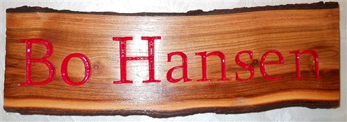

Så var den der.
Så noget jeg også lige at lavet et andet.

Det ser rigtigt godt ud
Hvad har du brugt af farve til at lægge i bogstaverne og har du slebet/fræset/høvlet overfladen efterfølgende eller har du bare en rolig hånd?

Jeg har lavet det kirsebær træ og med en rød højglans autolak der efter klarlak

Stor tak for hjælpen Metalsnedker nu køre den bare giver en øl hvis du kommer mod falster en dag

først har jeg fræset overfladen derefter slebet og så lak

Min fremgangsmåde når jeg skal male skiltet er som følger:
I programmet sætter jeg max. depth til 2 og så spartler jeg maling ud over skiltet, så alle udskæringer fyldes helt op. Efter et par dage når malingen er tør, så giver det en fint afrundet og blank bund med maling og så sliber jeg toppen af og lakerer efterfølgende med højglans lak.
Jeg har efterfølgende fundet ud af at det er nemmere hvis man først sætter noget malertape hen over skiltet, da det giver mindre afsibning bagefter.
Se evt. mit link til min CNC-maskine, hvor jeg laver sådan et skilt.
