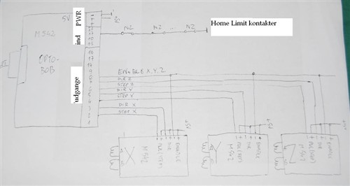

Jeg har taget et billede af mit tilslutnings diagram. Selvom vi har forskellige kort så kan du måske bruge det - hvis man kan se hvad der står.
Mvh Adam

Har du læst om min kamp med støj i "maskinen vil ikke køre hjem" ?
Det har ikke hjulpet en pind med afskærmning. Efter 1-2 uger har jeg rullet home og limit kabler rundt om en ferritkærne, så har den kørt uden problemmer lige siden.

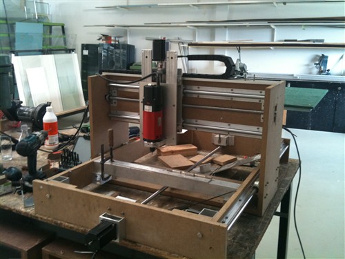

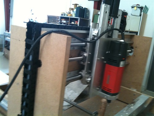

Lige p.t er den ikke noget vidunder:-) Masser af 'hovsa' løsninger er det blevet til hen af vejen.. Har på intet tidspunkt lavet en tegning over den inden jeg gik i gang..
/K

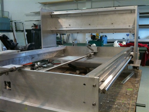

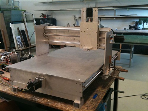

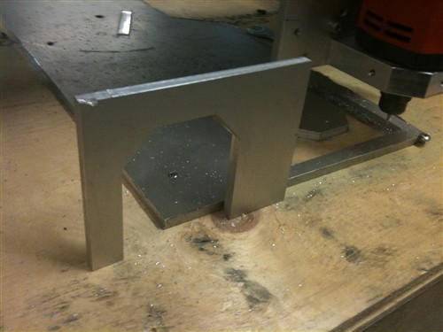

Så er jeg kommet lidt videre i projektet:-) Hele skidtet er blevet lavet i 10mm aluminiumsplade og samlet med 5 mm bolte..  Har før fået laser og vandskåret ting ud og har ikke været imponeret over præcisionen, og kunne ikke finde nogen der kunne fræse det ud til mig på en "stor" cnc fræser til en overkommelig pris! (hvilket også ville kræve at jeg tegnede alt ting) Så jeg har selv skåret det hele ud på min rundsav!
Men her lidt og se på:
/K
