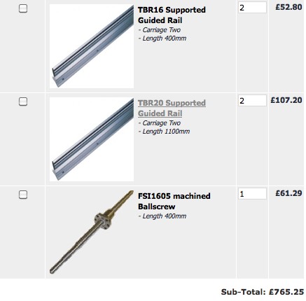

Har i lang tid gået og overvejet at bygge en CNC fræser som kunne bruges til træ og aluminium.. Men har gået med mange overvejelser om jeg reelt har noget at bruge den til (har masser af legetøj i forvejen) og hvilke stumper der skal indkøbes, hvordan design/konstruktion skal være - nok alle de overvejelser andre har været igennem i jeres projekter.. For nogle uger siden blev jeg bedt af en kunde om at lave nogle træklodser med en masse spor i til noget udstilling og har nu valgt at lave den fræser der har plaget mit sind det sidste lange stykke tid:-)
Selve konstruktion har jeg styr på - den bliver det klassiske med fast plan og ganty der kan bevæge sig på x y planet. Ideen var/er alt lave den i tykke aluplader som er boltet sammen. Problemet er selvsagt jeg aldrig har bygget en fræser før så v.1 bliver lavet i træ, dels fordi jeg ikke er 100% sikker på alle detaljer i konstruktionen og det tilmed et for dyrt at begå for mange fejl i 10-15 mm aluplader. Så prøve opstillingen bliver i træ og når det kører bliver den udført i aluminium.
Jeg har dog nogle få spørgsmål jeg håber i kan hjælpe med på selve "data" siden - har de sidste 10 år stort set kun arbejdet på mac..
Regner med at bruge march 3 til at lave g koden i.. Så skal have fat i en ældre pc til det! Skal den have en paralel port? eller er en USB til paralel nok?
Hvilke programmer tegner i stumper i?
Det var lige de første par spørgsmål.. Kommer helt sikkert flere.
Har vedhæftet "indkøbslisten" så i kan se hvad stumper jeg har bestilt:
På forhånd tak:-)

Til spindel regner jeg med at købe en Suhner AW-FSE 1600.
Her er resten af indkøbslisten der ikke kom med igår..
Det er købt ved http://www.slidesandballscrews.com/ i England, er klar over det meste kan købe billigere via Ebay fra østen.
Så nu venter jeg spændt på at få stumper hjem så byggeriet kan gå i gang.
