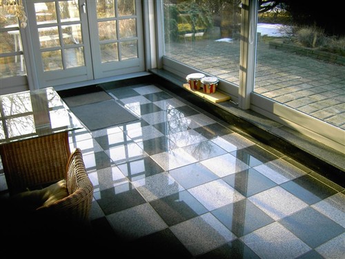

Ved nærmere eftertanke, har jeg jo faktisk det system som du overvejer!
Jeg har en udestue med termoglas fra gulv til loft, næsten, på de 3 sider, med lukket, isoleret loft. Der er grå/mørkegrå granitfliser på gulvet. På billedet man ser hvordan:
Hvis solen skinner i denne tid, bliver der enormt varmt der inde, og med døren åben ind til huset, varmer det vældig kraftigt langt ind i huset.
Der er 4 "butiksruder"  lig med  13-14 m2 glas orienteret mod syd/sydvest, som virkelig tillader uhindret lysindfald + ruderne i siderne.
Sørgeligt nok, varer det ikke mange timer efter solen er gået ned, før temperaturen igen er faldet og gulvvarmen igen skal sørge for varme. Jeg fornemmer at det virker opvarmende på centralvarmevandet, idet kedeltemperaturen stiger ved samme indfyring, men altså kun så længe solen er virkelig på.
Det skal bemærkes at det er ikke et støbt gulv, men er opbygget med 2 lag fibergips, hvorpå granitfliserne er lagt. Der er overdrevent meget isolering under.
Som oplagring af varme er det ikke meget værd, må jeg skuffe dig med.
Om det så skyldes gulvvarmen, evt. fører den opsamlede varme væk, kan jeg ikke lige overskue.
