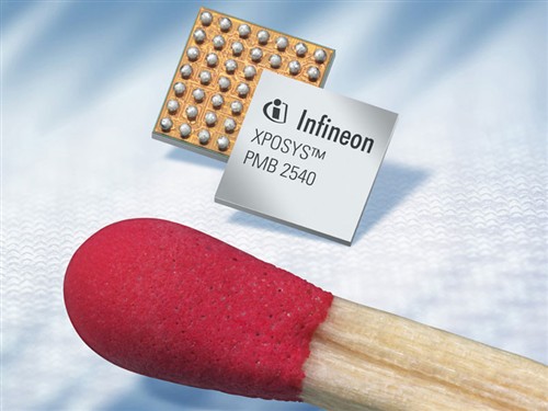

Hvis man vil - kan det blive meget småt!
http://www.gizmodo.com.au/2009/02/the_epson_infineon_gps_chip_is_small_enough_to_destroy_privacy_forever-2/

pmb 2540 er "kun" en GPS modtager og kan alene ikke bruges til tracking - du mangler stadig en CPU til at "arbejde" og vigtigst af alt en radio sender/modtager og et godt batteri som kan strømføde, samles disse "dimser" får du typisk en størrelse som er noget større end de 4x10 mm. som der nævnes - alene batteri vil fylde en del.
Tracking udstyr er typisk baseret på en "mobil telefon" med GPS modtager da du dervede sikre lavt strømforbrug kombineret med fuld dækning i hele verden.
at et batteri kan holde i op til 6 år skyldes at elektronikken det meste af tiden er slukket (kan ikke trackes), men at det f.eks. 1 gang i døgnet vækkes op og sender en forespørgelse til en central server - den kan så fortælle tilbage hvornår der ønskes kontakt næste gang - f.eks. om 1 dag (eller 10 min. hvis enheden skal spores)....i den mellemliggende tid vil det ikke være muligt at få kontakt eller spore...
