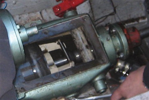

Min kobling driller mig lidt tror den er ved at være slit.
Jeg er nødt til at stramme gearet meget før at den tager ordentligt ved :-(
Der var en der engang snakkede om at man kunne svejse noget på? men på hvad kan jeg ikke huske? Treklogen måske?

Er det en af dem med åbent revers / kobling, kan du jo gøre som fiskerne gjorde engang, de havde en pøs stående med stransand i. Så fik koblingen lige en håndfuld når den skulle koble ind.
Det er jo nok slid der gør det, så måske der skal skiftes koblings belægning, uha da da

Ja det med at svejse noget ekstra på et el andet sted var så jeg slap for den dyre omgang med koblings belægning el andet. Jeg håber jeg ka krype uden om de alt for store omkostninger hvis der var nogen der kendte et godt gammeldaws snyde trick.

hvad koblings type snakker vi om

Det er en Marstal 10 hk F2
Gearet er standart. Ka ik huske hvad det hedder men der er en treklo der griber fat om en konus???
http://elmholt.com/linda/damjolle/marstal%20motor.pdf  Figur 4

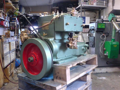

nå det var det maskeri du havde den ser ellers gevaldig pæn ud i malingen den ser jo ud som ny, jeg var også lige inde og se dit skiv ikke så tosset enda
tak for billederne jeg vil prøve om jeg kan printe dem og så tage dem med i byen
