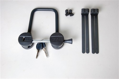

Sidder den ikke med strips som vist her:
http://www.billigcykel.dk/shop/bast...-439p.html
Eller kan den blot være "klemt" ind i skålen (sidder i spænd). Den er formentlig/forhåbentlig ikke svejset fast!

Det ville have været lidt lettere, hvis du havde taget et billede af låsen og lagt op.
Nu prøver jeg så at gætte
De Basta Click låse jeg har set, bliver sat fast med strips, eller måske som en del af en holder på stellet, hvor også bagagebærer ell. lign. er fastgjort.
Herunder er der et par billeder af de 2 modeller:
Ved ikke om det hjælper dig noget, ellers må vi nok have et billede af din lås
