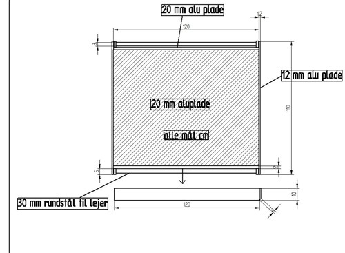

Her er en lidt mangelfuld skitse det er kun selve bundrammen der er tegnet her, men overbygningen kommer til og køre på de 30 mm aksler i hver side. Men spørgsmålet er jo om de aluplade er stift nok til og lave bunden af, det bliver jo boltet sammen med selve planet som også er 20 mm alu.

Det ser enkelt og fint ud, men måske har du brug for at forstærke bunden med yderligere to ribber, så du er sikker på at den ikke hænger igennem.
