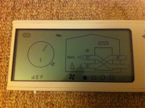

ERR11 opstår når indblæsningstemperaturen er lavere end 5 gr - så stopper ventilationen.
Kan skyldes at T2 og T3 temperaturføleren er forbyttet.
Da maskinen jo er frossen kan den være sbvær at få igang. Men mener at du kan gå over i installer-mode hvor du tvinger ventilationen til at køre - efter en ½ times tid er du sikkert ved at have varmet systemet op igen og så skulle den køre igen.
Lige omkring afløbsslangen, så invester et par hundrede kroner i en termostatstyret varmetråd - så undgås der tilisning med deraf følgende vandskader.
Jokumsen
New Member Send Private Besked
Indlaeg i alt:6
Postnr: 7500
04 feb 2012 18:09
Jeg prøvede bare at slukke for skidtet og tænde det igen. Det hjalp åbenbart, men synes udsugningstemperaturen ser noget mistænkelig lavt ud. Virker lidt sært at udsugningstemperaturen skulle være lavere end indblæsningstemperaturen

Jeg ville checke at temperaturfølerne sidder rigtigt. Af med det 6 skruer på fronten og check så mærkningingen på de 4 sensorer.
Øverst til Højre = T1
Nederst til venstre = T2
Øverst til venstre = T3
Nederst til højre = T4
Skulle en af dem sidde i fejl position, så flyt den på plads iht ovenstående.

@Jocumsen,
Jeg så lige din fjernbetjenings indstilling - du har sat dit anlæg til at køre på "bortrejst".
Prøv lige at køre over på manuel og øg hastighed til niveau 3.
Har du ikke betjeningsvejledningen til fjernbetjeningen?

Hej Flop
Det er bare natsænkning der er slået til. Da den står på auto kan den finde på at skrue op på trin 3 om aftenen afhængig af luftfugtigheden og det orker jeg ikke at høre på når jeg skal sove. Derfor natsænkning...

Skrevet af Jokumsen på 04 feb 2012 18:09
Ja, det er imponerende at den kan lave 10 grader og -8 grader til +16 grader!

Hej Jocumsen,
Er dit anlæg stadig kørende efter du genstartede???
Hundefar
Jokumsen
Indlaeg i alt:6
Postnr: 7500
14 feb 2012 18:58
Yes, det har kørt uden problemer siden da. Har sendt ovenstående billede til Dantherm for at høre dem ad.
