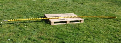

Pillefyrsbrugere spørger ofte - hvordan får jeg flyttet pillerne fra A til B.....
Min løsning blev 3 gamle olietanke samlet til en stor. 1 x  1800L og 2 x 1200L
Til transport fra udhus til fyr, blev der brugt en 6m. 60mmØ. flexsnegl, måtte deles i to, da en lang ikke kunne holde.
Se filmen...   http://www.youtube.com/watch?v=dU9N1ghCGpU

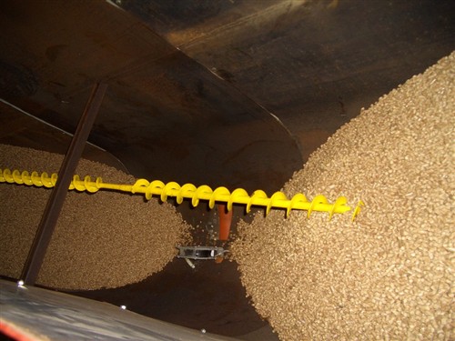

Hvad man ikke kan se, på hverken billeder eller filmstump, er at i bunden af tanken ligger der en lang snegl, som sørger for tanken kan tømmes til sidste pille Den gule motor man ser på enden af tanken er motoren der trækker bundsneglen. Tanken har været kørt tom to gange, og det virker helt enormt godt.....

OK, ja det ses jo ikke umiddelbart.
Så er det snildt, at du har typen med rund bund, i stedet for de fladbundede
Kan man så have den type snegl du bruger til at ligge åben i bunden, eller skærmer du noget af sneglen af så det ikke bliver for tungt at trække den med stor vægt over?

Skønt med spørgsmål der afdækker hvordan det virker.
Motoren er ophængt så den kan vippe op og ned. Dvs. sneglen løftes op i den ene ende, så den står knap 45grader skrå, altså motoren ved bunden af tanken i den ene ende og modsatte ende løftet helt op. Når tanke så er fyldt op, ligger sneglen skråt op fra bunden og op til øverst i pillerne. Når så der er brugt tilpas mange piller, begynder den langsgående snegl at være med, og gnasker sig stille og roligt med pillerne ned, til tanken er tom....
Var den smøre til at forstå????

Det var genialt!
Lad mig gætte på, at du beskæftiger dig med noget i den retning uden for din fritid!!
Jeg har selv gået og puslet med tanker om at bygge en plansilo til mit evt. nye pillefyr, og støder hele tiden ind i bøvlet med at tømme en sådan nogenlunde nemt. Den med skovlen er jeg ikke så varm på. Helst specielt var jeg bange for at en snegl i bunden ikke ville kunne trækkes med fuld vægt, men det du der har fundet på, er jo løsningen. Så Tak for det!!
Det kunne vel også være en almindelig kornsnegl uden rør på?

Fritid -- jeg har kun fritid, på nær når konen jagter mig. Er kommet i den alder, hvor der er tid til det man lyster. Da jeg er plaget af lyst, ja så går det jo sådan...
Sneglen i min tank er en kornsnegl med rør.... Pillerne bliver sneglet ud midt på tanken, så det er henholdsvis en venstre og en højre snegl der mødes på midte trukket af samme motor altså samme rør.

Sneglen i tanken....
Hvorfor står min tekst under billedet .. Hmm.. den var skrevet øverst .. troede jeg
Den lille tingest i bunden af tanken, er føleren der starter og stopper sneglen efter behov, udførlig beskrivelse af føleren ses her...

Det må da være en specialfremstillet snegl, du har lavet.

Sneglen.... fundet hos den lokale pro dukhandler.. i småstykker.. Alt er fundet hos produkthandlere på nær røret ind til fyret... Kan varmt anbefale at man besøger den lokale produkthandler - der findes rigtig mange fine sager. Havde jeg energi og tid kunne jag lave en enorm forretning ud af fundne ting hos produkthandleren...
