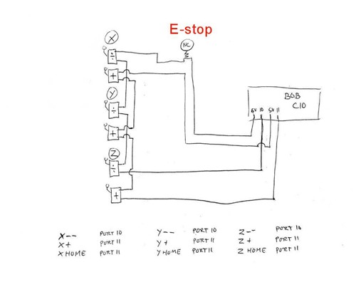

Lige for at springe over til noget andet vedr. MACH3. Opsætningen af limit/home samt mach3´s indbygget softlimits.
Jeg kører pt med min softlimit aktiveret så den stopper inden den rammer mine limit kontakter. Alle limit kontakter er pt. serieforbundet sammen med mit nøstop, så at mach3 stopper når de er bliver deaktiveret, da jeg kører "NC" på dem alle.
Jeg vil nu gerne bruge 3 af mine limit kontakter som home, og kan se på de videoer på mach´s hjemmeside at man kan gøre det. Jeg har dertil tænkt mig at koble 3 af mine limit i plus retningen i serie sammen med mit nødstop til mit bob i indput #10. de 3 andre kontakter som er til minus men sammentidig skal bruget til home kobler jeg i serie sammen til bob indput #11. På den måde skulle jeg kunne styre både et home samt et limit signal fra samme switch som jeg forstår det.
Spørgsmålet er så om man skal bruge sin softlimet også. Kan ikke lige se hvordan man kan koble den på også, da man ikke vil kunne komme ud og home hvis man skal have sin softlimit til at stoppe akserne inden de rammer limit.
Limit er jo ens sidste værn mod at fræseren kører af sporet. Er der ogen der ved noget om der, og evt selv har en ligende konfiguration derhjemme.
mvh. Kim

20 okt 2009 22:44
tror godt du kan få det til at køre med soft limits, den sætter du efter dine home, således at hvis den pasere dine home switch fanger din softlimets X-Y eller Z og stopper. Grunden til at mange køre med faste switch på X Y og Z er at de ikke stoler på softwaren og gerne vil have det rent mekanisk. Jeg selv køre kun med Home og har sat mine softlimit til at stoppe maskinen hvis den paser dem. Faktisk kan du jo så nøjes med en indput i stedet for 2
Jeg har også en code til mach3 som gør at den køre frem til nogle bestemte kordinater når den har Ref all home.
