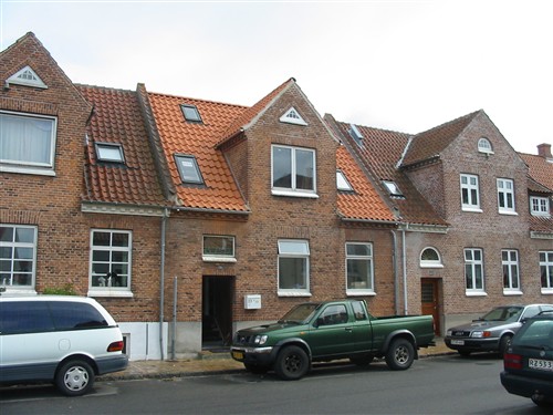

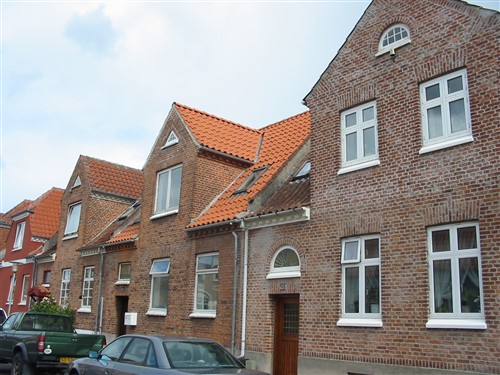

For evt. interesserede er her billeder af vore igangværende tagopgave.
Så har i lidt at kigge på til billeder kommer af trådstarters tagprojekt...
Vi startede i mandags, og hvis vejret holder i næste uge, er vi færdige på fredag, og stilladset pillet ned igen.
Før opstart:
Mandag middag:
Fredag middag:
Flere billeder og informationer af projektet kan ses her..
Tagrenovering af tegltag i ringsted på vestsjælland

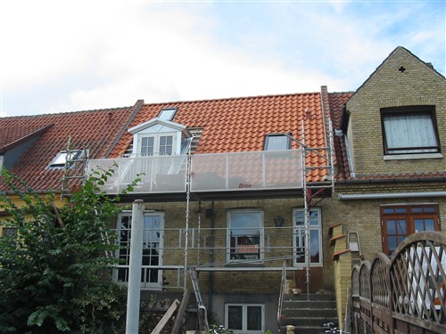

Her er endelig et par billeder af taglægningen!
Taget er nu helt færdigt, og jeg har også fået lagt sten rundt om altankvisten.

Og så lige et billede, hvor man kan se skotrenden:
Og endnu engang tusind tak for hjælpen, det var fantastisk og det var ikke gået uden!
