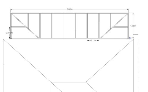

Hej.
Jeg mangler lige et par råd til isolering af mit kommende skur, som skal være uopvarmet, men isoleret. Skurets ene side på 8 meter støder op til vores husmur, den anden langside ligger i skel ind til naboen. Skuret er 1,75 m bredt. Der bliver monteret isoleret dør ind til skuret i den ene gavlende. Taget bliver 18mm krydsfiner/brædder m. tagpap (ca. 30 graders fald). Siderne består af 100x100mm stolper for hver 2 meter (støbt 100 cm), spær og remme 45x145 mm, beklædning 19x100 mm brædder.
Nu til spørgsmålet:
Loft: Havde egentlig planlagt at krydsfineren skulle ned og hvile på remmen, men hvis der skal isoleres er det måske bedre, at der lige er et par cm frit til ventilering? Jeg må jo ikke isolere helt op til fineren, eller hvad? Ingen dampspær da det ikke skal opvarmes, er det rigtig forstået? Altså tagpap-finer-luft-vindpap-iso-vindpap-gips ell. lign. Hvis jeg skal have afstand mellem finer og vindpap, hvordan gør jeg det nemmest?
Væg: Hvordan gør jeg det nemmest, uden det tager for meget plads, i det i forvejen smalle skur? Samme som loft?
Gulv: overvejer 5-7 cm stabilgrus, 10 cm styrolit ell. lign, gulvfiner. Kan fineren lægges direkte oven på styrolitten, eller skal der monteres fodrem mellem stolperne i hegnet samt på indermuren og derimellem noget spærtræ? Har hørt at fliser kan gøre skuret fugtigt. Men vil omvendt også gerne undgå skimmel i fineren. Hvad med dampspær i gulvet?
Det var et langt spørgsmål, men vil være sikker på det bliver lavet ordentligt første gang.
Mvh. Lars
