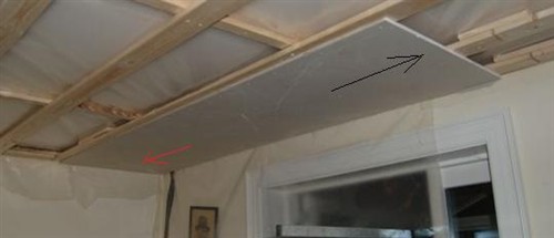

Hvis vi tager billedet herunder som udgangspunkt. Ved den sorte pil, vil der stødes en plade op til,- her skal der spartles selvom der ikke er faset en spartelkant (nogle af de nye plader er de vidst begyndt med det på). Hvis der ikke bliver lagt strimmel i pg spartlet her, vil det revne.
Den røde pil, ned mod væggen skal der selvfølgelig ikke spartles. Der lægger man en acrylfuge i

Tror ikke vi talte forbi hinanden Så der hvor der er sort pil, vil du sætte tape først. Det er så der, hvor jeg kan se, at man på producentsites fortæller, at der ikke skal tapes først, men blot spartles, da der jo ikke er nogen spartelgrøft.
Men nu har jeg jo også bare spartlet. Skal jeg så slibe spartlingen ned og sætte et tape hen over?

Man faser pladerne med hobbykniven ,der er iøvrigt langt mellem forskallingen på billedet til et lag gibs,og uden yderligere mulighed for at skrue over enderne.Så hvis det revner er det på grund af mangelfuld forskalling og ik fordi der mangler strimler.

Dumle, billedet er et tilfældigt jeg fandt på nettet og brugte som eksempel, så det er sådan set ligegyldigt hvad der er på det billed og ikke er.
