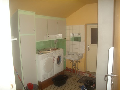

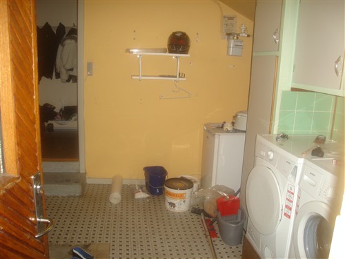

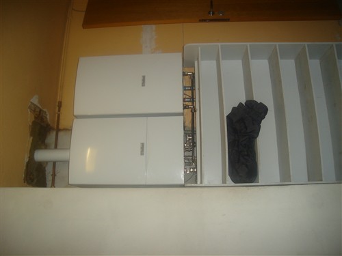

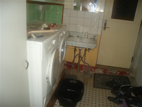

Hejsa. Så er jeg tilbage - nu er vi lige flyttet ind og kommet på plads. Jeg har vedhæftet billeder af vores bryggers.
Vi er lidt på bar bund her. Vi har nogle ideer til hvordan det færdige resultat skal se ud. Men at kommer herfra hvor vi er nu, til det færdige kender vi INTET til. Så jeg har brug for lidt hjælp.
Er det overhovedet noget vi kan gøre selv? Selvfølgelig foruden de ting man SKAL have aut. til f.eks. gulvvarme.
De ting vi har tænkt os:
Gulvet er meget lavt - man går et trin ned når man går ind som det os fremgår af billederne. Her har vi tænkt os at vi ville støbe et gulv ovenpå med gulvvarme i (og selvfølgelig isolering )
Så skal vi have flyttet vasken hen på den side hvor vaskemaskinen og tørretumbleren (disse skal forblive på den væg også).
Så skal vi have et form for skal som kan gemme vores GAS-fyr og vandvarmer.
Så skal vi have nyt loft. Der er spansk loft nu.
I bryggerset er der skråvægge i den side hvor vaskemaskinen og tørretumbleren er.
Er det nødvendigt at banke puds ned af væggen, eller kan man nøjes med at spartle og male??
Ved godt det er en stor sammenblanding af det hele, men vi har på ingen måde den helt store forstand på renovering.

Men har lige et spørgsmål mere.. Vi har besluttet at ville have tilbud af prof. på dette, og er lige blevet kontaktet af en mand der ejer CP service i Bevtoft. Han er udd. elektriker siger han. Også var det jeg tænkte om det er normalt at en elektriker tager sådan et arbejde som det her.. Der er jo også tømre, murer vvs etc. arbejde under..??

nu siger han er uddannet elektriker måske er det sandt men få ham lige tjekket
og få nogle refferancer på ham og hvad han har lavet før hen
for det er ikke normalt at en elektrikere påtager sig mere end det elektriske
men det kan jo være at han står uden arbejde og bare vil lave nogle penge
men har han lov til at lave el. uden en mester bagved  ?
og rør/vvs arbejde skal der og autorisation til
bare de to ting er ikke noget der normalt forekommer at nogle
er udannet i de to fag men det kan da forekomme men de ligger
langt fra hinnanden  andre sammenkoblinger af udannelse er set før
el/snedker , mure/tømre , vvs/mek ,tybisk nogle der kunne være
naturlig at ligge sammen hvis mand ønsker at tage nr2 uddannelse
i stedet for en overbygning af den 1.
I kan da sætte et dobbeltskab op omkring jeres to beholdere
og indrette efter dem ved at den øverste hylde lige under beholderne
indsættes en form for reolkasse som er lige til at tage ud hvis i skal
tilbeholderne eller også laver i fast arangemant men hvor så hele skabet
svinges bort/trækkes ud når der skal laves noget på dem
og i behøver ikke at banke puds ned hvis det ikke sidder løst og hvis
der er noget løst så bank det forsigtig af og puds det op igen inden
i maler
i kan evt. sætte glasvæv op
hvad med fryseren hvor skal den være ?
en ide var at fryser/vaskemaskine/tørretumbler står i den ene ende
højskab i den anden ende og vask/bordplade imellem med under
og overskabe evt med bordplade hen over vaskemaskine/tørretumbler
og det med at sætte skabe/ bord og vask op er ikke så svært
men hvis i ikke har prøvet noget LDS før så aliere jer med en af vennerne
der kan og lær af  hende/ham og der skal ikke bruges særlig meget værktøj
men uanset hvad i går igang med så sæt jer ind i hvordan og i hvad rækkefølge
det skal gøres og hvorfor    Start evt. med at låne 3-4 årgange af  gør det selv
på det lokale bibliotek der er masser af oplysninger + ideer
så vil i få en ide om hvordan tingende hænger sammen men husk
det er ikke det samme at læse som at lære det fra en der har prøvet det
før
et godt råd er hvis i har nogle handybekendte og tilføjer en bedre middag
som belønning er det tit guld værd når man skal have hjælp i starten af
sin egen handyman kariere men husk det er ikke dem der skal lave
hovedparten men at de skal være der og vise det alt i mens at jobbet
bliver udført i fællesskab
og så er der ikke noget hvor det hedder "det er godt nok"
godt nok til hvad
husk vi laver alle fejl og lære af dem
dem der er rigtig gode har lavet mange fejl og lært af dem alle
og der for har en ide om hvordan man undgår dem
glæder mig til at se slut resultatet
god fornøjelse med projectet
