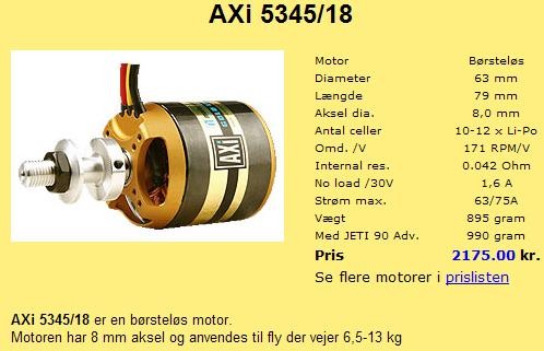

Jeg tror jeg har fattet noget andet også.
Elte bruger en børsteløs motor, dvs denne VLT kasse er ligesom en regulator til børsteløse motorer indenfor modelflyvning - har jeg ret  Børge? :-)
Man kan godt få ret store børsteløse til modelfly som koster kun 1/5 del af hvad en Elte koster. Kan det betale sig at bygge sådan en selv?  Et par lejer, en aksel, kobling, motor,regulatoren, strømforsyning.
Det er ikke den største men Elfly har en halvstor aussenlaufer.  Den er større i diameter end min Kress. Og hvis man var god, kunne man måske få mach3 til at styre den?

Og ja det har jeg lavet for flere år siden, på min første maskine. Og Mach3 kan selvfølgelig styre det hele.  har også en video et sted....
Ja man kan få MEGET store børsteløse motore til meget små penge nu om dage.
1. problemet med at bruge dem som spindel er at de er mest beregnet til levere kraften axialt og ikke radialt, dvs de er bedst som boremaskine  men med et ordentligt leje kan alt jo laves.
2. problem er at de ikke køre pokkers hurtigt, eller jo med en 22" propel er 8-10K omdr fint, men til at fræse med er det ikke meget...
3. problem er at med de 24-36V eller hvad de nu køre med så vil de altså have noget strøm... og det kræver lidt af en trafo... og med mindre at man lige har adgang til sådan en fætter så løber den hurtigt op i nogle kr..
MEN når det er sagt så kunne jeg da stadig godt finde på at lave sådan et setup hvis jeg falder over en motor der lige passer  Der er jo heller ikke nogen der siger at man kun kan montere én spindel på sin maskine vel?

Fandt lige den her:
Model
: HXT80-85-B
Input Voltage : max. 48V
Kv : 170 rpm/V
Weight: 1230g
Shaft: 10mm
Voltage Range: 20-48v
Non Load Current: 2.6A
Stator Size: 77x80mm
Power: 6000W
Turns: 8
Resistance: 37ohm
Idle Current: 2.6A
Equivalent: 50-70cc Gas Engine
Kv (rpm/v) 170
Weight (g) 1230
Max Current (A) 0
Resistance (mh) 37
Max Voltage (V) 48
Power(W) 6000
Shaft A (mm) 12
Length B (mm) 93
Diameter C (mm) 80
Can Length D (mm) 62
Total Length E (mm) 204

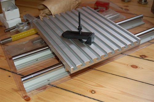

Så er mit T nut bord kommet - dog ikke fra cnc office. Mine mails kan ikke modtages i den anden ende.
Det ser lidt kraftigere ud end de helt tynde. Hvis der kommer en aluplade nedenunder, så bliver det godt.

Hej Adam
Det ser sgu godt ud. Hvod fik du det så fra og hvad måtte du slippe?
mvh Lasse

08 jul 2010 04:21
Hej Lasse
Det var her:
www.maschinen-werkzeuge.com/tnutenplatte-c-16.html
250x300mm
Forsendelsen 15 euro.
Mvh Adam

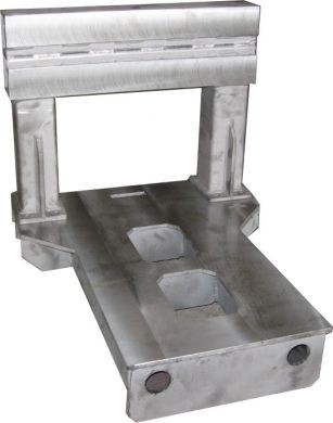

31 jul 2010 21:35
Der er en lille ændring i projektet. Rammen kommer til at se sådan ud i stedet for. 10mm stål plader og rør. Den har fået en omgang "glødning" - som er varme behandling for at fjerne spændinger efter svejsningen og alle anlægsflader er blevet fræset.
Nu tænker jeg på hvad der skal på. Er det ikke overkill at montere kuglegevindstænger på en fræser som skal bearbejde 300x300mm?
Den må gerne kunne fræse mindst i alu.
Er 3Amp motorer nok til det uden udvæksling? - sammen med hobbycnc elektronik?
Den må gerne kunne gnæve sig igennem alu uden at jeg skal vente en halv dag på det:-)
