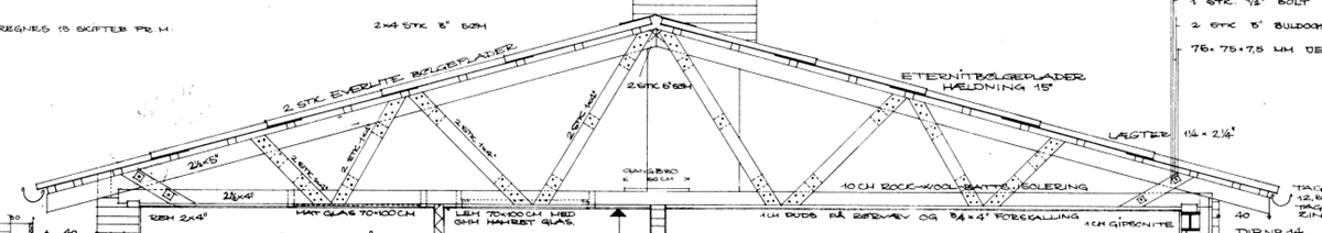

Jeg har de viste gitterspær på 15 grader og med et spænd på godt 8m, af den gamle håndlavede slags med brædder sømmet på siderne.

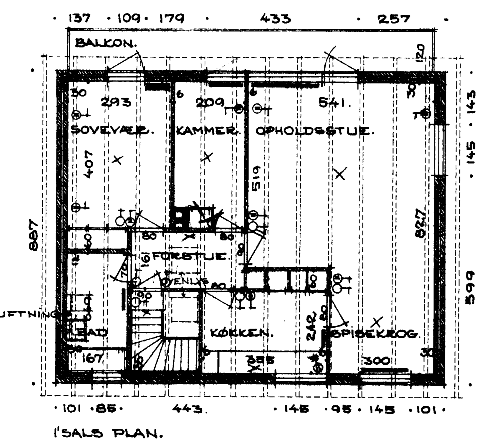

Hen over stuen spænder de den fulde bredde uden nogen væg til understøtning og loftet (spærfoden) hænger her mere end 5cm inde omkring midten af loftet. Udvendigt kan man også ane at taget har "sat sig" lidt når man ser flugten hen over tagpladerne.
I forbindelse med renovering vil jeg gerne sætte gipsplader på loftet og få efterisoleret loftrummet (og måske også nogle solceller på taget). Alt dette føjer jo ekstra last til spærene som forventeligt kommer til at hænge endnu mere :-(
Jeg er derfor interesseret i at få dem til at hænge mindre - og helst uden jeg skal til at sænke hele loftet (der er ikke for meget højde at give af)
Mit spørgsmål er nu om der er nogen der har praktisk erfaring med at rette sådan nogle gitterspær op ved at modificere tængerne (eller hvad de brædder der sidder som skråstivere på siden af spæret nu hedder). Jeg mistænker dem nemlig for at være "skredet" lidt i sømmene der hvor de er fastgjort til spærhoved og -fod.
Jeg forestiller mig noget i retning af at:
- understøtte spærhovedet i knudepunkterne (der hvor tænger er fastgjort) gennem nogle huller i loftet
- understøtte spærfoden i knudepunkterne
- fjerne tænger
- hæve spærfoden i de understøttede punkter
- montere tænger igen
- fjerne understøtninger
Er det praktisk muligt med tag på og det hele?
